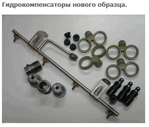

А что если поставить гидрокомпенсаторы нового образца с заменой головки блока цилиндров? http://www.rtcniva.ru/stat_gidr.php

dj5-dj5 писал(а):А что если поставить гидрокомпенсаторы нового образца с заменой головки блока цилиндров? http://www.rtcniva.ru/stat_gidr.php
Если есть деньги,то можно всё.В основном народ интересует бюджетный вариант.
